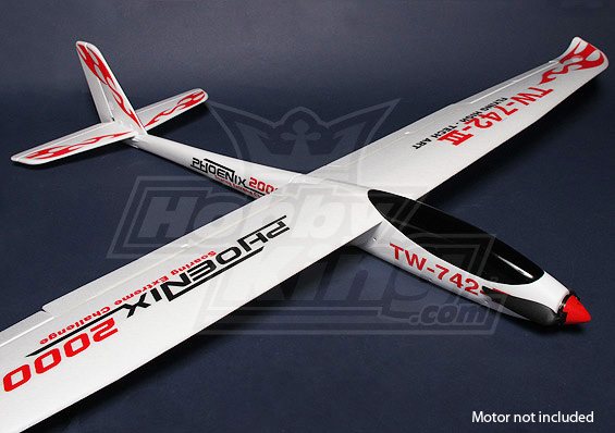

Après les diverses voitures et le bateau, j'ai commandé au papa noyel ( en avance) un Planeur motorisé.
Il s'agit du Phoenix 2000
2m d'envergure.
J'ai pris le kit, pour pouvoir mettre ce que je veux dedans.
La suite au prochain numéro Very Happy
