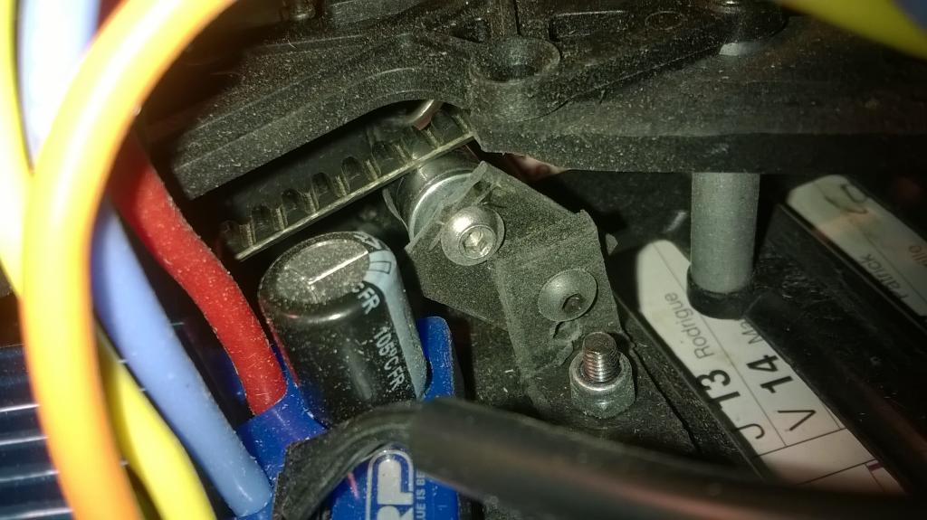

Petit changement : j'ai bloqué le diff avec de la aine thermo à la place des goupilles. Ce système de goupilles n'était pas top.
Rajout : tendeur de courroie par dessous car la courroie, malgré plusieures bidouilles frottait le Lipo.

Bien vu pour le tendeur en bas mon Steph  Okay
Pour la gaine thermo dans le dif par contre je suis pas certains que cela tienne longtemps perso j'ai mis dans ma drift un écrou Wink

Ca devrait tenir au moins pour l'essai :)
tu me diras comment tu as fait çà.
