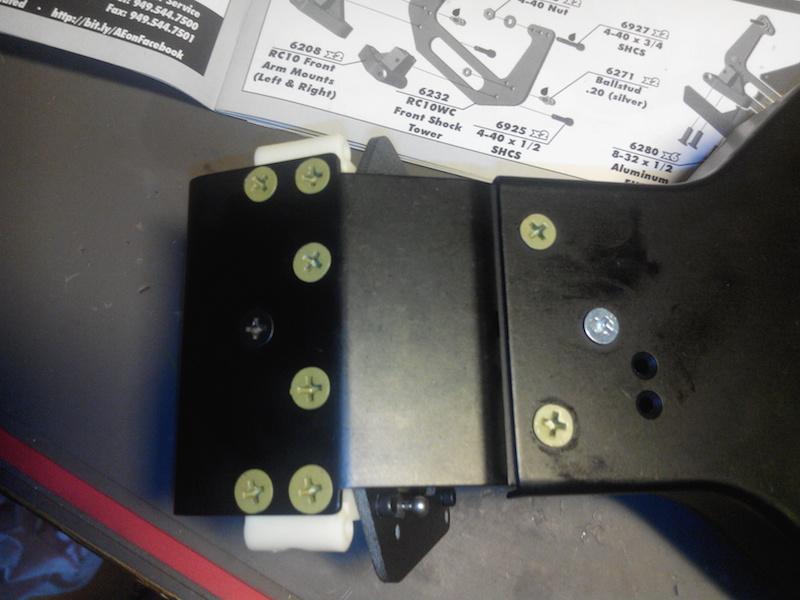

J'ai donc décidé de faire le montage dès ce soir , bon comme d'habitude le montage est très bien expliqué sur la notice , les sachets numéroté par ordre alphabétique il y a donc qu'a suivre l'ordre de montage .
Première surprise il faut un tournevis Phillips n°2 pour monter les première vis , deuxième surprise mais désagréable celle là c'est que les vis sont en alu et que c'est de la , promis j'ai même pas serré fort.
Bon forcement après cette première aventure je vais être très délicat sur le serrage de mes vis Wink

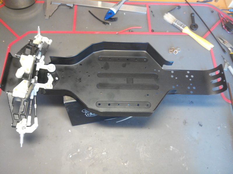

Le montage ce fait à l'ancienne , je m'explique on fait prendre toutes les vis sans les serrés et puis une fois ça fait on bloque l'ensemble .

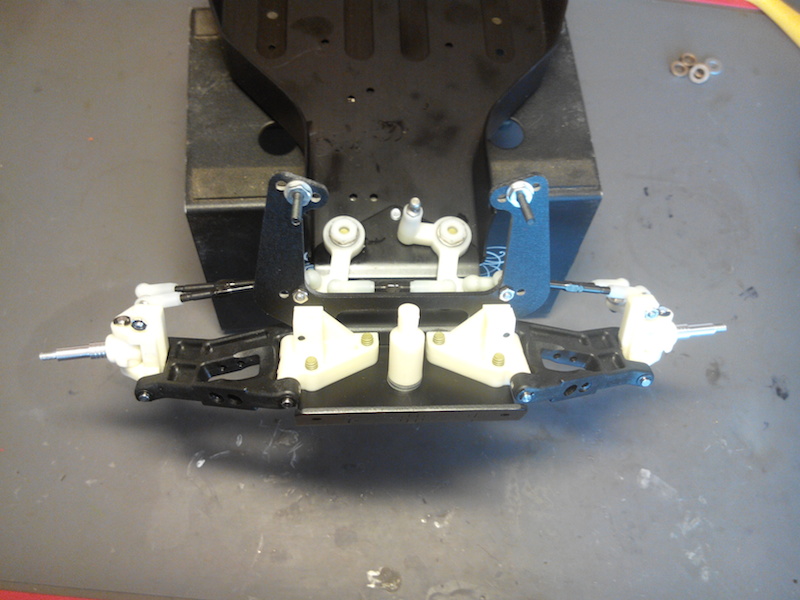

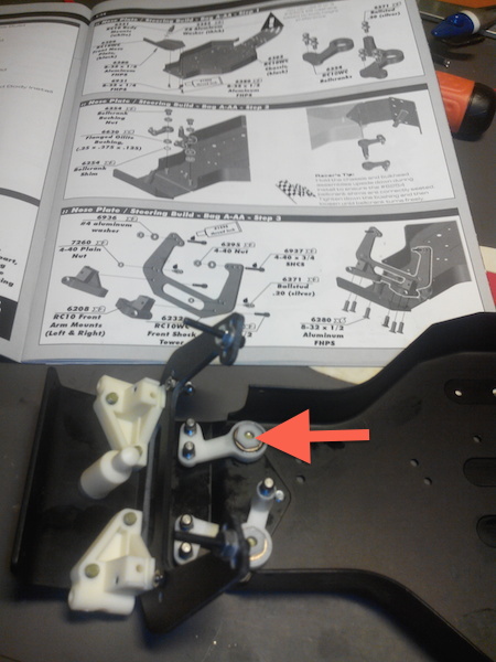

Une autre mauvaise surprise il n'y à pas de roulement sur les palonniers de direction de bonne vieille bague en bronze comme à l'ancienne et il faut reprendre à la lime les écrous des palonnier ( flèche rouge ) sinon la direction est dure .
Bon sa fait bizarre de regarder son châssis par en dessous et de voir de bonne vieille vis cruciforme , reste à espérer quelles seront solide à l'usage Wink

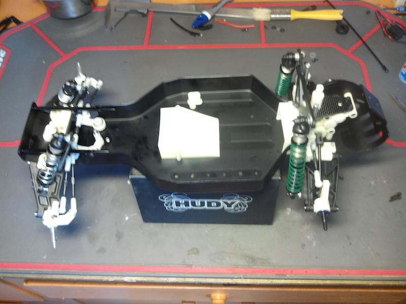

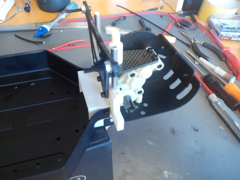

Allez la suite avec le montage du train avant et au passage montage des roulements sur les paliers de direction , Merci David  Okay
Puis montage de la cellule arrière , il y a pas c'est du montage à l'ancienne , sa gratte dur un bon rodage vas s'imposer à moins que la qualité made in Associated soit partie en vacance Wink
Montage de la suspension arrière et avant

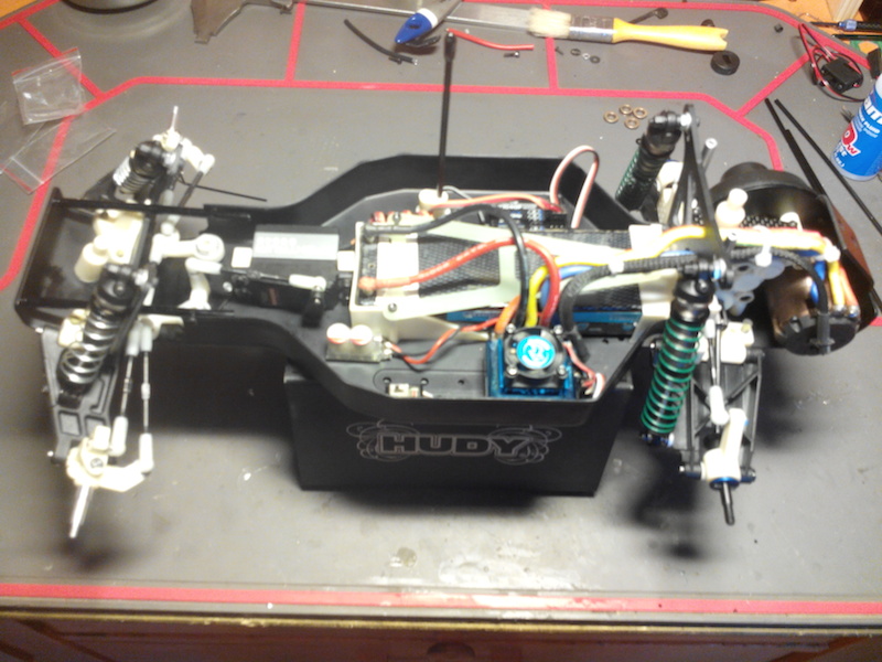

Bon voici la bestiole fini , un peu de déception sur la qualité du montage  Neutral
La cascade de pignon gratte vraiment beaucoup , les cardans ne sont pas fluide , il à fallut pas moins de deux pack d'accu de rodage pour que cela redevienne correct .

Page 5 de la notice de montage , il faut IM-PE-RA-TI-VE-MENT changer les bagues bronze des palier de direction ref 6630 par des roulements

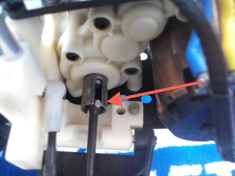

Page 10 lors du montage de vos cardans n'oubliez pas les vis ref 6951 fourni dans le sachet ces dernier viennent bloquer l'axe ref 7381 en ce vissant dans la pièce ref 7381 , cela n'est pas mentionné dans la notice de montage

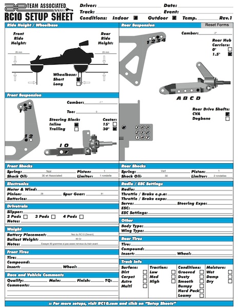

Et comme je suis grand seigneur voici un set up donné par mon pote David grand spécialiste du RC 10 depuis plus de 24 ans .
Voila si l'expérience de rouler avec un vintage à la sauce moderne néanmoins vous tente vous voila paré pour passer à l'action

Un bémol hélas les cardans qui manque cruellement de longueur , deux millimètres plus long aurait été plus judicieux , effectivement dans les sauts une fois la suspension complétement décomprimé la noix de cardan arrive à l’extrême limite du différentiel Neutral

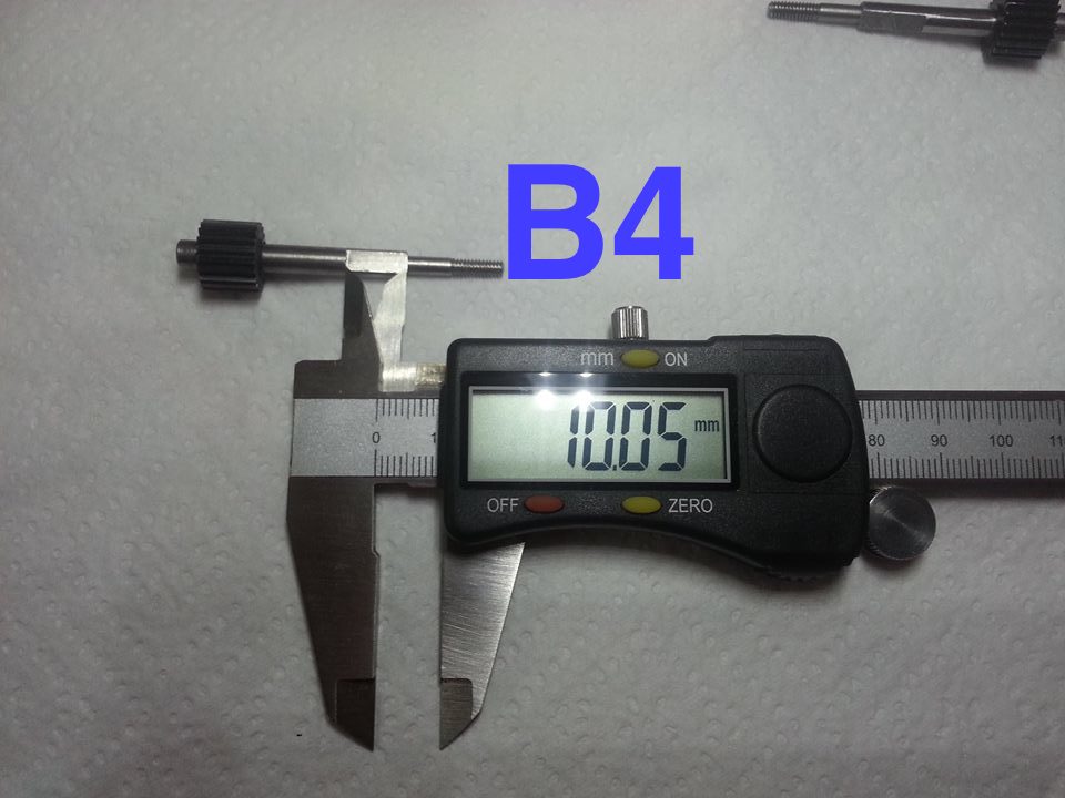

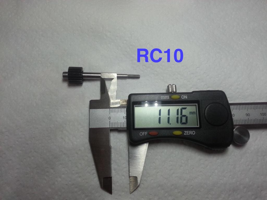

Allez encore un petit lots de déconvenue sur le RC10 , la première dévoilé par mon pote David Dellerue grand spécialiste du RC10 Neutral

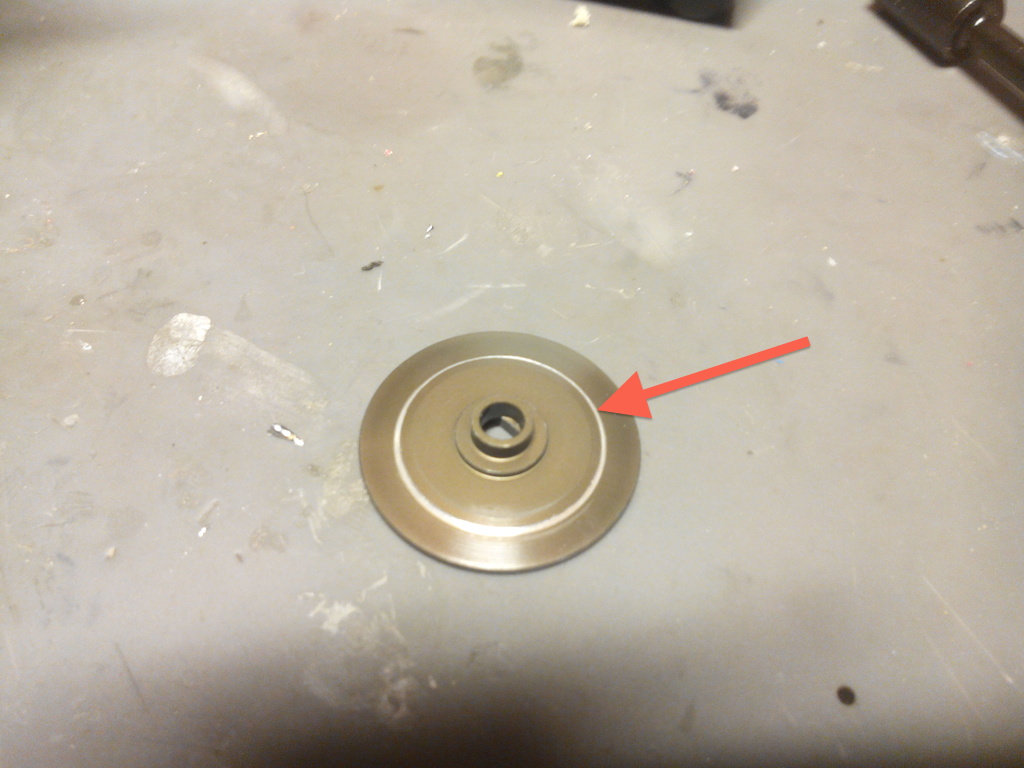

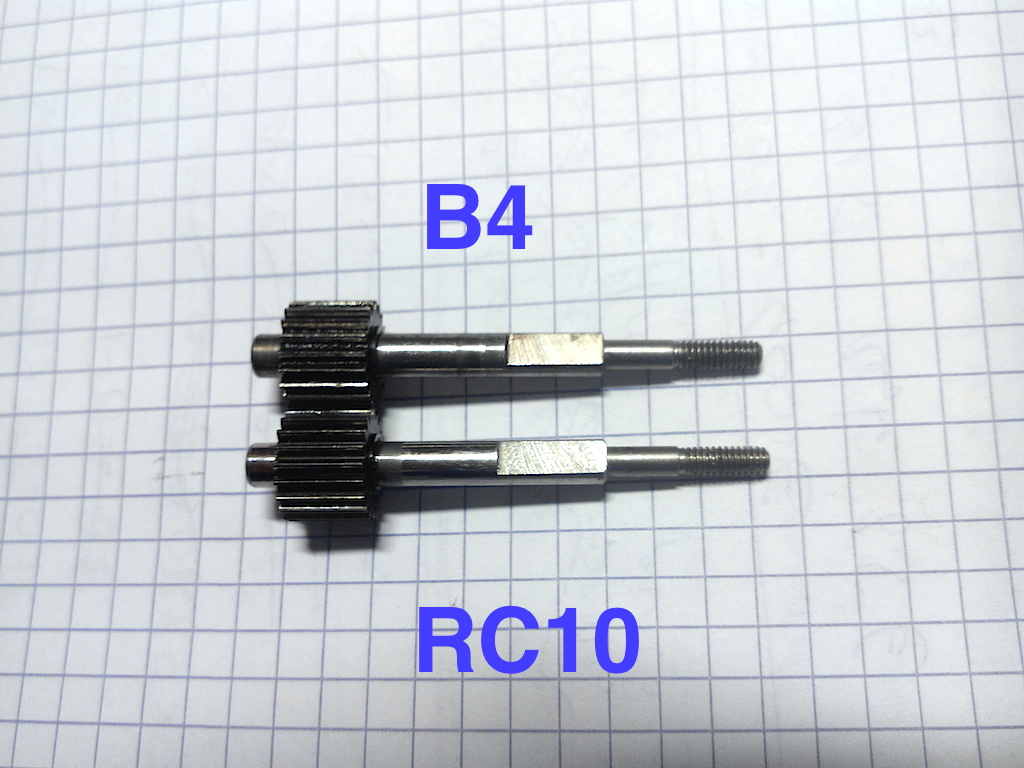

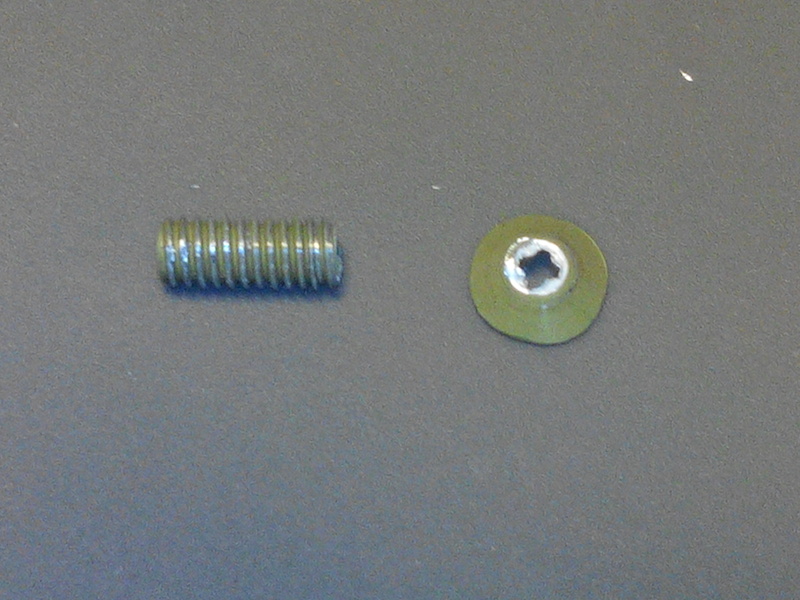

L'usinage de l'axe de transmission qui tient le slipper à été mal usiné ( trop long ) et voici donc le résultat
Et voila ce que donne le résultat :

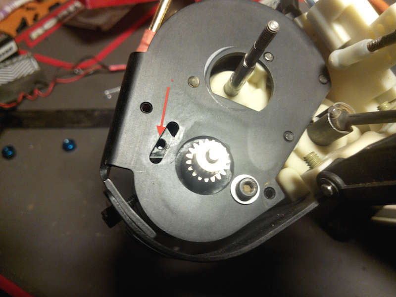

Autre problème le troue houblons pour régler l'entre dent du pignon sur le couronne est mal dessiné sur le support moteur  , en réglage maxi ou mini la deuxieme vis pour tenir le moteur vas bien mais quand on arrive au milieu c'est plus la même musique , il faut donc jouer de la Dremel Neutral

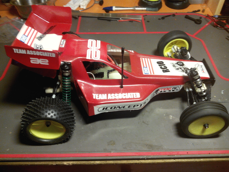

Bon sinon dans les bonnes nouvelles la carrosserie sera bientôt celle-ci  Mr. Green   Okay

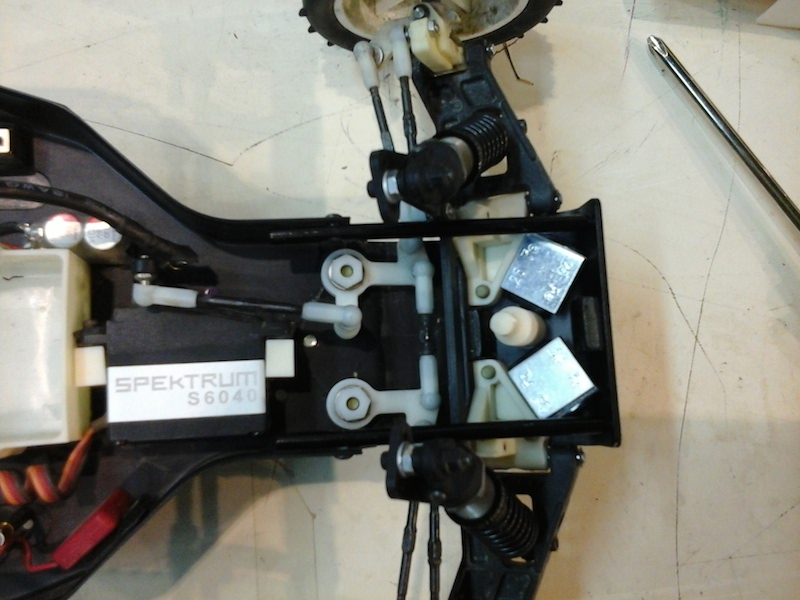

MessagePosté le: Jeu 19 Juin - 18:53 (2014) Répondre en citantRevenir en haut
Tremblez pilotes de la ligue 10 , tremblez Twisted Evil
Faire un Cf permet avant tout de faire des rencontres , rappelez vous de celle que je vous est narré au CF de Dammartin et bien voila le grand gourou  du RC10 mon ami David Dellerue c'est penché sur mon bolide et là mes amis je repart avec un vrais missile sol air .
Consigne du gourou :
- jette moi ces accus shorty et met des accus classique
- Met 80 grs de lest sur le nez avant de ton RC10
- Et P pince moi ce train avant .
Bon quand le gourou dis ben , tu fait quand tu vois la taille de la bestiole ou celle de son fils tu a forcement pas envie de dire , non .
En tout cas mon ami David mon RC10 est un vrais bolide un immense merci grand gourou Cool
