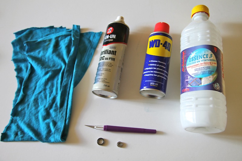

Il vas nous falloir peu de chose en définitive :
De l'essence F
Un bocal en verre ou autre
Un cutter de modélisme
Un chiffon
Et un lubrifiant , WD40 , lubrifiant sec au PTFE ou de la graisse .

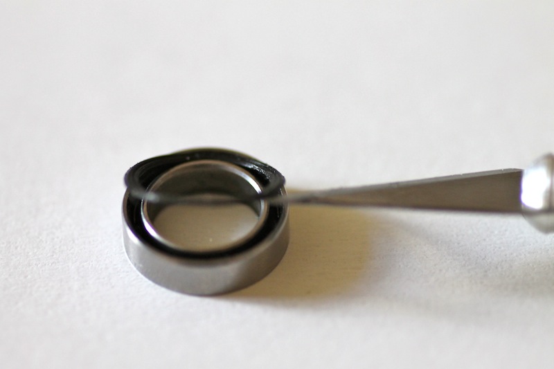

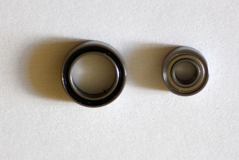

Il existe deux types principal de roulements ceux étanche avec une flasque en fer ou en nylon , et très rare dans notre activité les non étanche .
Pour ceux avec une flasque acier rien à faire , par contre pour ceux avec une flasque en nylon il faut enlever cette dernière avec délicatesse en utilisant la pointe de son cutter .

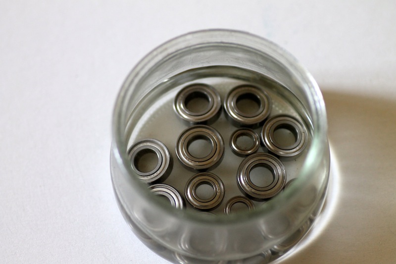

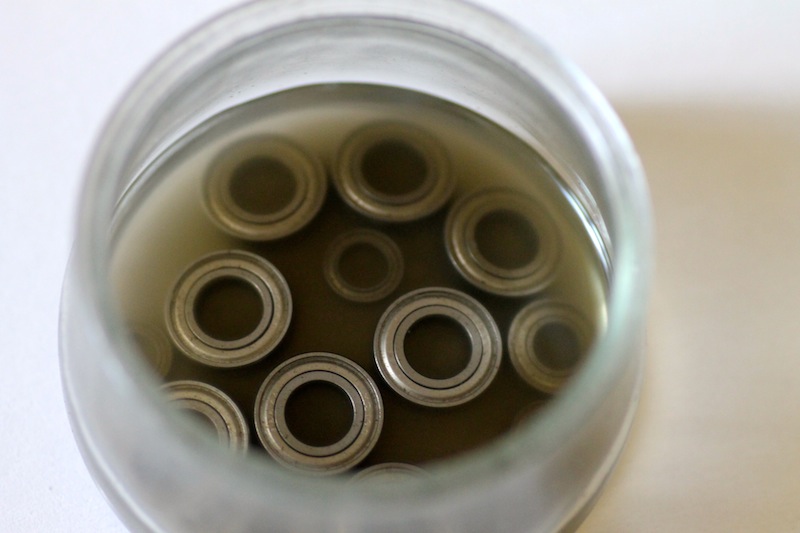

Ceci fait il suffit de mettre les roulements dans le bocal , de remplir ce dernier d'essence F et de secouer ce dernier avec délicatesse .
Après un bref instant on obtient un résultat qui ne laisse aucun doute , les roulements étaient sale en atteste la couleur qu'a pris l'essence F.

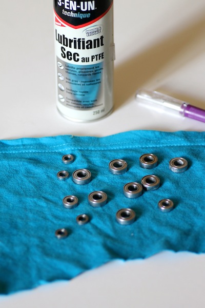

Trois alternatives s'offrent à nous :
Le WD 40 qui vas lubrifier de façon très fine les roulements , cette solution est adopté par certains compétiteurs qui n'hésitent pas à remettre leur voiture à neuf après chaque course , effectivement le WD 40 est très fluide et autre une résistance nulle pour le graissage n'a aucune tenu dans le temps  Wink
Le PTFE quand à lui a ma faveur car ce lubrifiant sec , non gras repousse la poussière, le séchage est rapide et surtout est compatible avec tout les matériaux .
La graisse , assez délicate à utiliser et à choisir à mon avis au téflon est plus compliqué a faire pénétrer , il faut pour cela la faire chauffer et verser cette dernière chaude dans un récipient en fer , une fois la graisse refroidi il faut bien nettoyer l'extérieur sous peine de voir la poussière attiré comme un aimant .
Cette solution apporte bien trop d'inconvénient pour ma part , manque de fluidité, à faire impérativement à l'extérieur de la maison à cause de l'odeur et surtout ne tient pas les vitesse de rotation élevé .
Une fois l'une de ses opérations faite il faudra veiller à ne pas oublier de replacer la flasque en nylon dans le bon sens .
Pour ma part j'utilise le PTFE et cela me permet de changer mes roulements moins souvent , l'aspect blanchâtre du lubrifiant sec est normal et sa tenu dans le temps reste malgré tout assez élevé , 2 à 3 mois suivant l'utilisation   Okay
